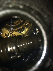

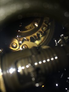

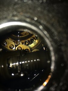

    Добрый день. Пробег 188. Пора уже менять?

    На прогретом до 90 гр моторе какое адаптационное положение цепи ?

    Искал раньше этот пункт, но блок молчит, не даёт никакой информации

    Видимо не то и не там искали ... Ваши фотки, как в принципе и все остальные смысловой нагрузки несут мало .

    Тогда подскажите где искать и что именно?

    Уже устал писать это за десять лет ...
    [01 — Двигатель]
    [Новый тип измерений]
    [Найти канал с названием "Camshaft adaptation indtake bank 1, phase position"]
    если такого канала нет, то ищем канал "Epm Ca S phi Ofs Corr"
