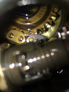

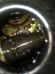

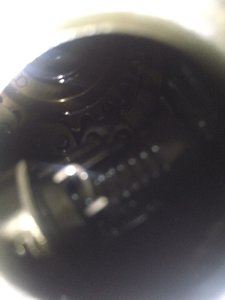

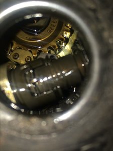

    Добрый день. Фотки ужасного качества, как смог, так сказать. Менял цепь на новую 4 года назад (08.2014) при пробеге 95 т.км. Сейчас пробег 165 т.км. Пора ли менять, или еще терпимо?

    три зуба только так что рановато...

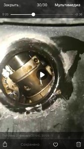

    Помогите пожалуйста....
    загнала на сто проверить цепь (фото прикладываю), в итоге хотят менять все цепи((, иначе не гарантируют свою работу. Что делать посоветуйте? Могу ли я в таком состоянии цепи перегнать машинку на другое сто или не стоит рисковать? Также прошу помочь с кодами и необходимыми запчастями VIN WAUZZZ8K2CA025534
