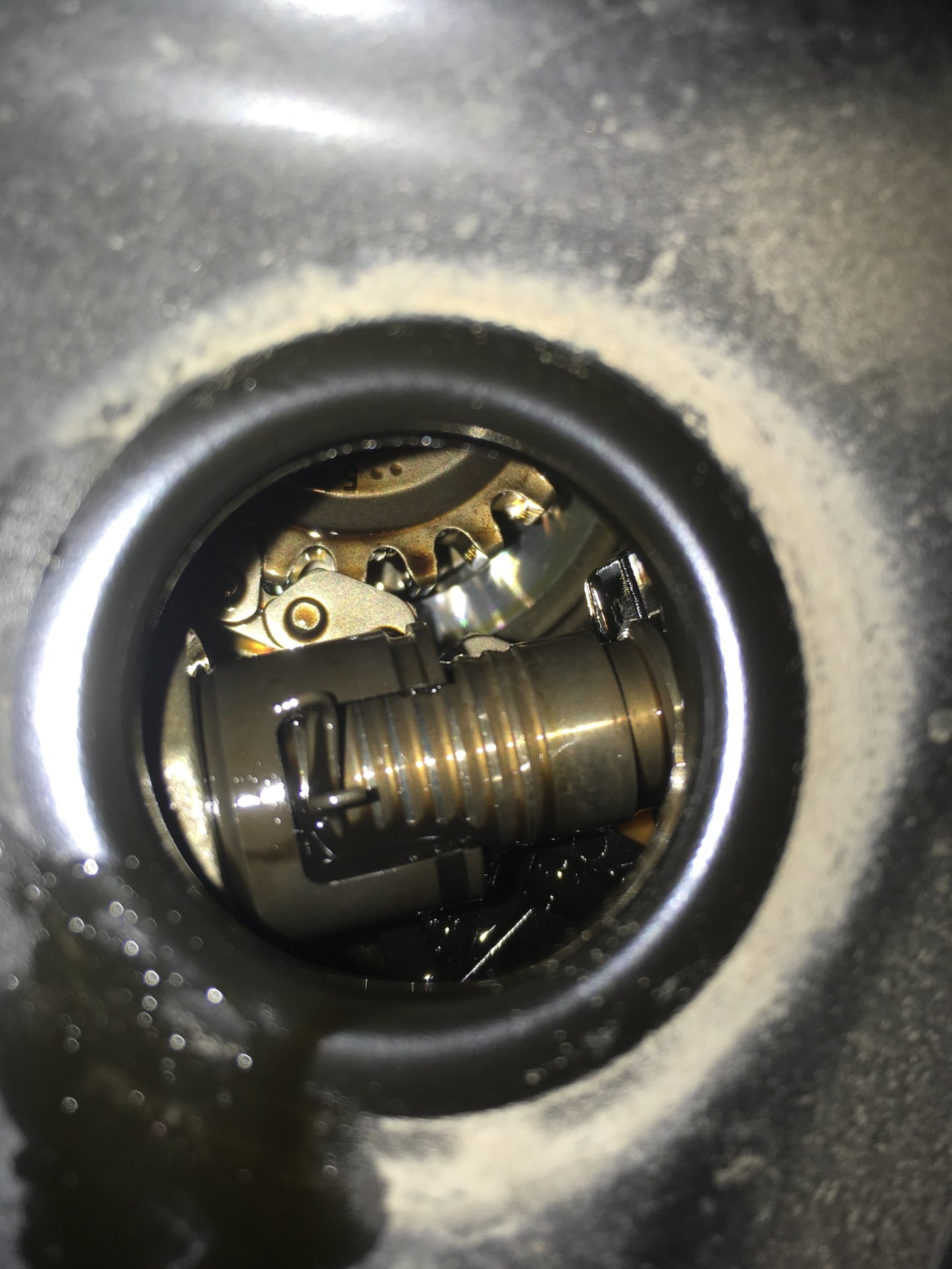

    Есть у меня вопрос по теме, заглянул в окошко картина следующая:
    Вопрос: сколько рисок? И вообще если из принципа, что есть риска в данном случаи, канавка или бортик? Где тот уровень до которого считать эти самые риски, начала корпуса натяжителя, канавка на корпусе натяжителя или вообще считать все видимые риски?

  16. Daily Service
    Daily Service Живу я здесь
    2 июл 2013
    4.748
    БМВ
    если поршень не в ВМТ , то 5 рисок
  17. Bedric
    Bedric Участник форума
    23 май 2015
    181
    Красноярский край
    Q5 2013 2.0
    #57 Bedric, 19 июн 2018
    почему вы считаете 5 а не 4 или 3. У вас есть ответ на другие мои вопросы в моем посте выше?
  18. Daily Service
    2 июл 2013
    4.748
    БМВ
    Bedric нравится это.
  19. Bedric
    23 май 2015
    181
    Красноярский край
    Q5 2013 2.0
    Очень всё доходчиво (со второго, третьего раза так вообще), будем собираться на замену.
