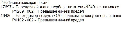

    Итак, рассказываю.
    Восстановил проводку отгоревшего ДМРВ. Реально, в этой косе только с ним проблема то и оказалась. Все провода так или иначе подвергшиеся тепловому воздействию изолировал по новой, все отводы изолировал тряпочной изолентой.
    После обнаружил только одну ошибку, по N249. Пока все собирал, заводил и запускался заново, увидел, что добавилась по ДМРВ. Прозвонил от места обрыва до пинов на колодке все, нет обрывов, все ок. И я вот думаю, то ли ДМРВ вышел из строя, то ли в проводке от места повреждения до мозгов, ли ли в мозгах что выгорело. В третьем канале расход воздуха 0. Пока собрал так.
    По 249 отключал от него фишку, ошибка менялась на "Обрыв", посмотрел что там на контактах. жаль не стрелочный прибор, но по скачкам цифр видно, как будто импульсы туда идут, цифры равномерно скачут на табло.
    В общем, хочу разобраться на каких контактах разъема что должно быть и сходить с тестером проверить, после тщательной подготовки.

    Произвел замеры на фишке ДМРВ
    на 4-ом пине +5 вольт
    на 2-ом пине, где я ожидал 12 вольт, там 3.7 вольт, как такое может быть? По ELSA вроде бы там через предохранитель какой то неизвестный мне идет 12V. Я ожидал там или пустоту, или 12V
    остальные пустые
    Кстати, как у клапан, так и ДМРВ, судя по Эльзе получают питание чрез некий 234 предохранитель. Это отводы от 34 предохранителя?
