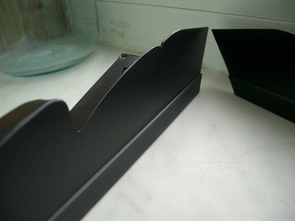

    Ах, ну да - я ж не рассказал как оно делалось...
    Экскурс в прошлое.
    Изгоовлена в основном из листового пластика и пластиковых уголков+эпоксидный пластилин для выравнивания недостатков и изготовления заглушки...

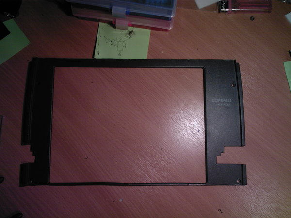

    Надыбал рамку на монитор 10.4" от старого ноута Compaq - спасибо за подгон to cool-64 from pccar. Порезал её под свои нужды и крепления в торпеде...

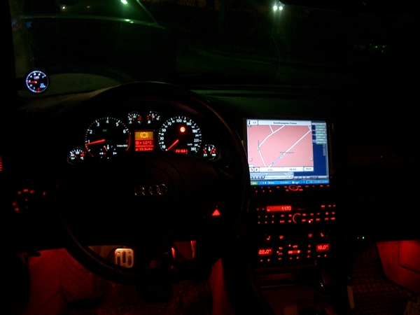

    Офф... Эх всё-таки красиво в темноте всё светится :smile1:
    При одевании рамочки днём выглядело так...

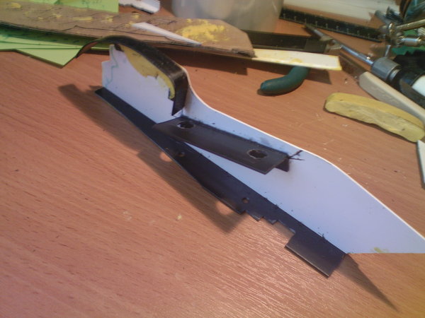

    Занялся изготовлением боковых стенок. Собсна видно из чего это делалось... :tease:
    Обе стеночки были вырезаны под профиль торпеды и доведены до идеала пластилином и разными наждачными бумажками :smile1:

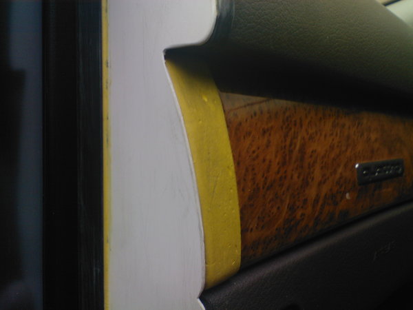

    Далее с деревянной полосы облицовки, той что справа от монитора, была снята матрица с помощью того же эпоксидного пластелина. И по матрице вылеплена, заглушка, являющаяся как бы продолжением этой деревянной отделки... Примерка всего этого выглядела так...

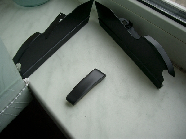

    Далее всё это хозяйство покрасил матовой чёрной краской...

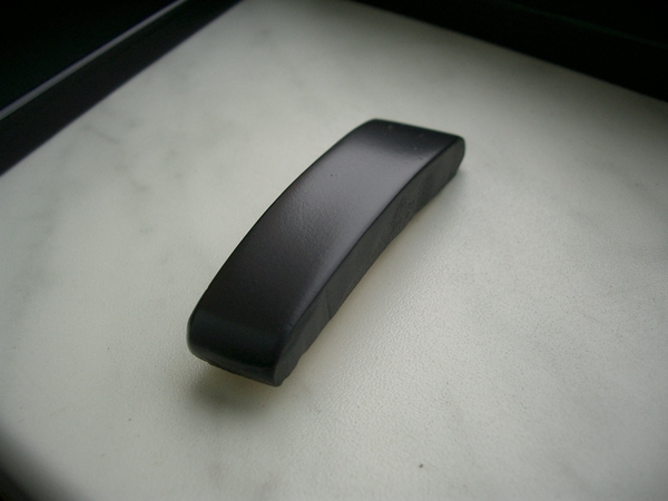

    заглушечка хорошо получилась, не правда ли... :blush:
    Вот так вот всё и было...
