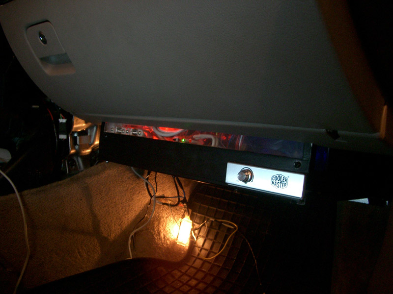

    ПРОДОЛЖЕНИЕ.....
    ВСЕ фотографии установки ТУТ
    ВСЁ видео ТУТ

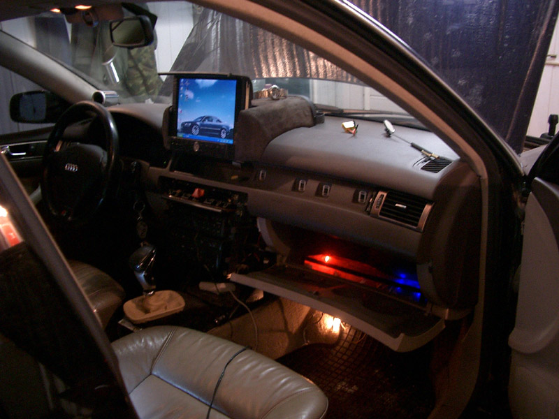

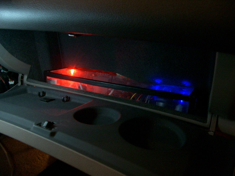

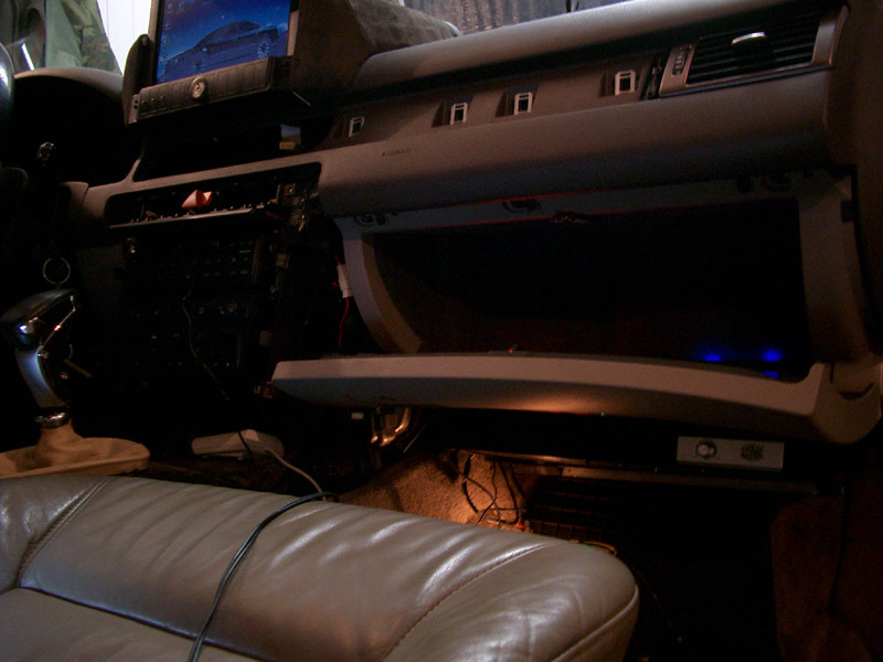

    Подвесил системный блок под бардачок. Нижняя часть системника видна из под бордачка - там регулятор скорости вращения корпусного вентилятора(с синей подсветкой), светодиоды питания и винта, кнопка RESET, два USB-порта. Верхняя часть блока в бардачке. В общем на корпусе 8 USB-портов.
