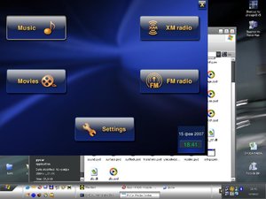

    ГУИшку можно посмотреть "pycar-1.3.0.2" очень даже гидкая система под тачскрины и прочее.

    она под что? какое железо(контроллер) для нее нужно?
    и для каких авто?

    прога под python на х86, там на сайте есть образ загрузочного диска. Сначала конфигурируешь под себя, потом грузишь и наслаждаешься. Тач скрины кажись любые работают.
    http://pymedia.org
    PyCar is a car based media player program which was developed using the PyMedia package.
    ( http://pymedia.org )
    It allows to play different types of media information such as:
    AVI, DIVX, DVD, MP3, OGG, WMA, audio disks and more.
    Also it support playlists and extracts additional information from your media files.
    Features
    - Plays mp3, mp2, ogg, ac3, wma
    - Plays audio disks
    - Plays avi, VideoCD, SVCD and DVDs
    - Shows media information for all supported formats
    - Displays album pictures( cover art )
    - Playlists
    - Interacts with LCD
    - local CDDB support for Audio disks( take a copy from the http://freecddb.org )
    - i18n compatible, russian language translation included( any other volunteers ? )
    - Adjustable cache size for skip free playback while on the road
    - Touch screen friendly
    - Skinnable
    Requirements
    - PIII, Athlon no less than 400Mhz
    For video playback 1.2GHz+ preffered
    - 128Mb Memory
    For large sets of files( 4000+ ) 256 Mb is preffered
    - Win 2K/XP
    For Windows 200 SP6 is required
    - DirectX 5.x+
    It should be enough just to install the OS and pycar. It will not ask you to install any other programs...

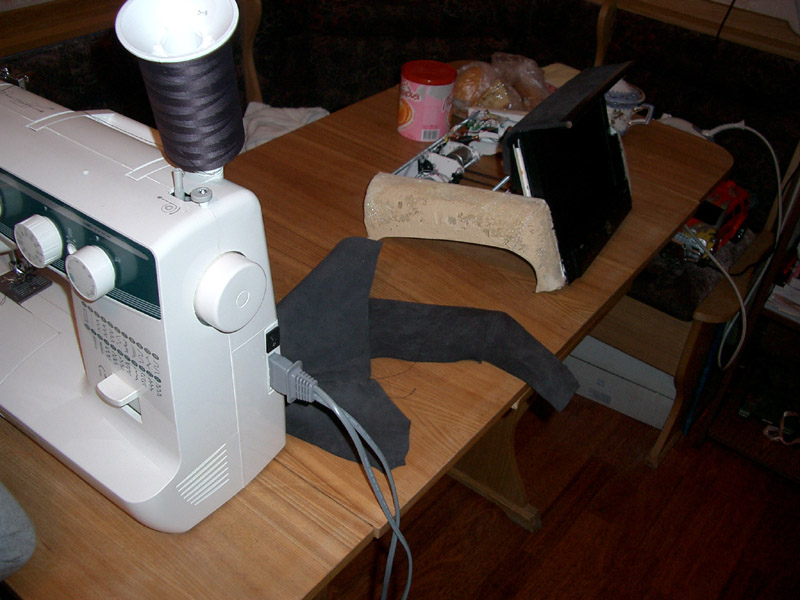

    Итак. Закончена кропотливая работа по изготовлению привода монитора, корпуса компа и закупке комплектующих. Теперь будет ЧАСТЬ 2 - УСТАНОВКА.
    Выкладываю последие фотки изготовления привода.
    Обтягивание кожей боковин привода.
    помошник :D :D
    Вот что получилось:

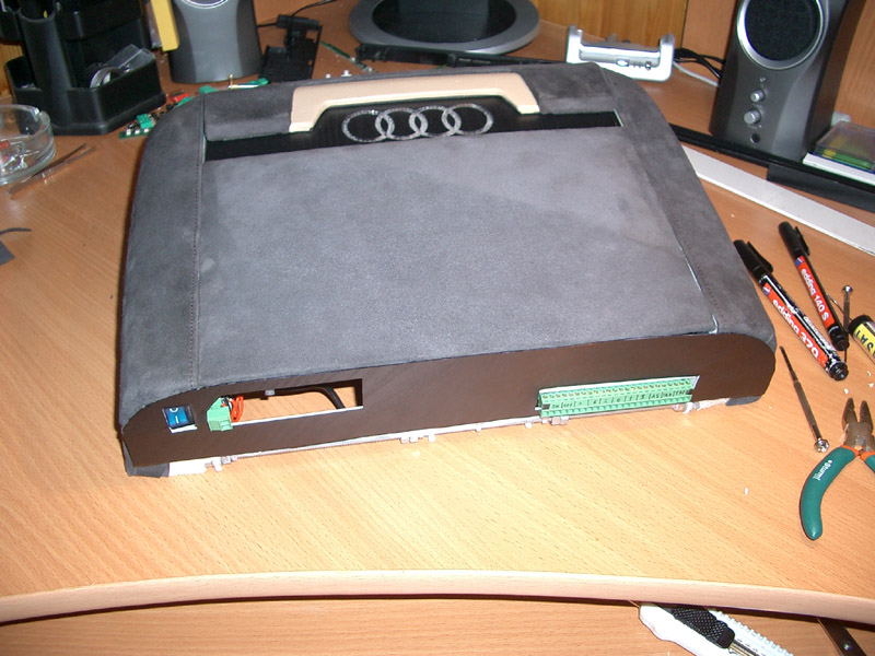

    На тыльной стороне куча разъёмов:
    - питание и управление приводом;
    - подсветка кнопок;
    - управление компом;
    - длинный разъём для подключения не задействованных кнопок передней панели;
    - питание монитора;
    - VGA разъём;
    - критический выключатель массы.

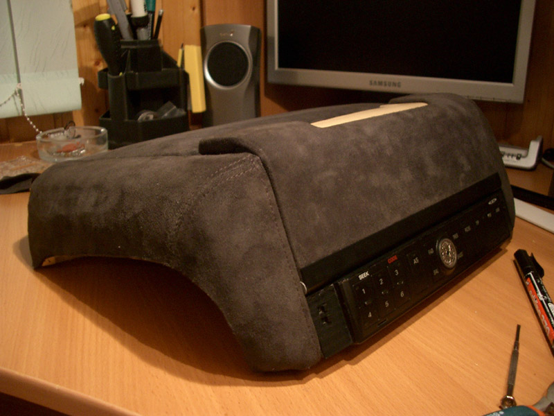

    Примерка в машину:
    в сложенном виде
    в разложенном

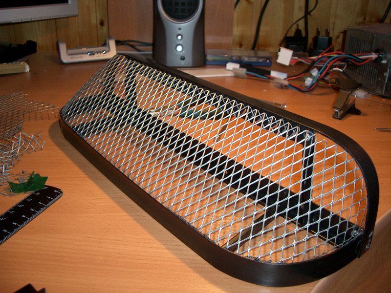

    Изготовление сетки, закрывающей торец монитора и маскирующей воздуховод обдува лобового стекла:
    Вот что вышло:
