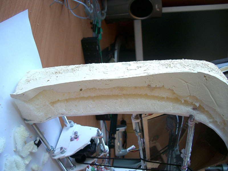

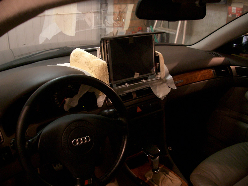

    Примерка в машину и шпаклевание недостатков:

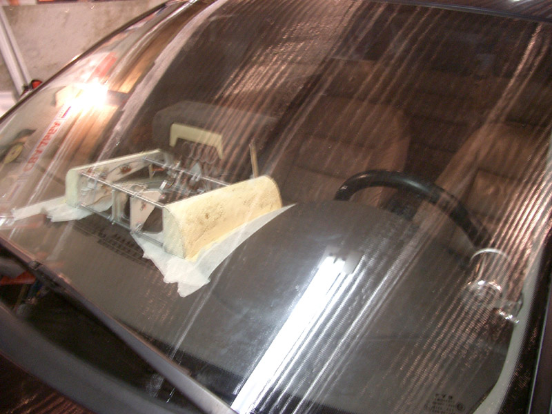

    Вид через лобовое стекло:

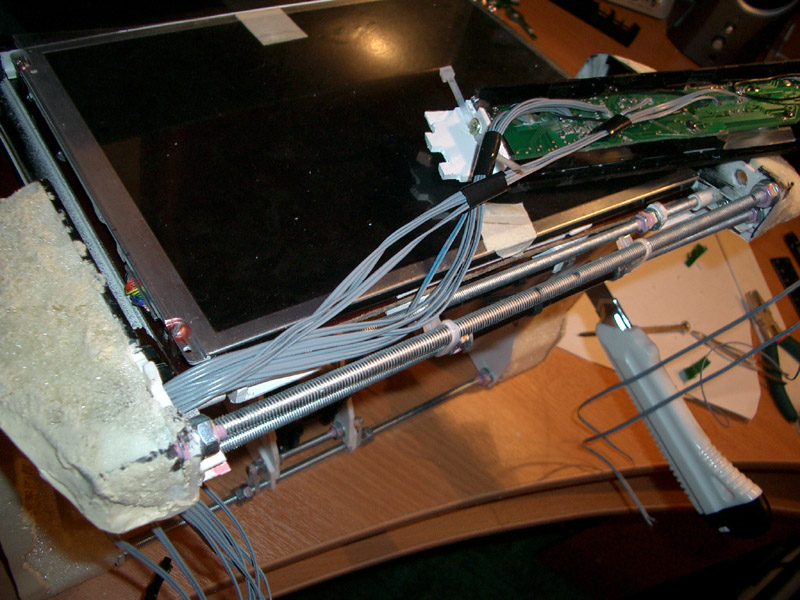

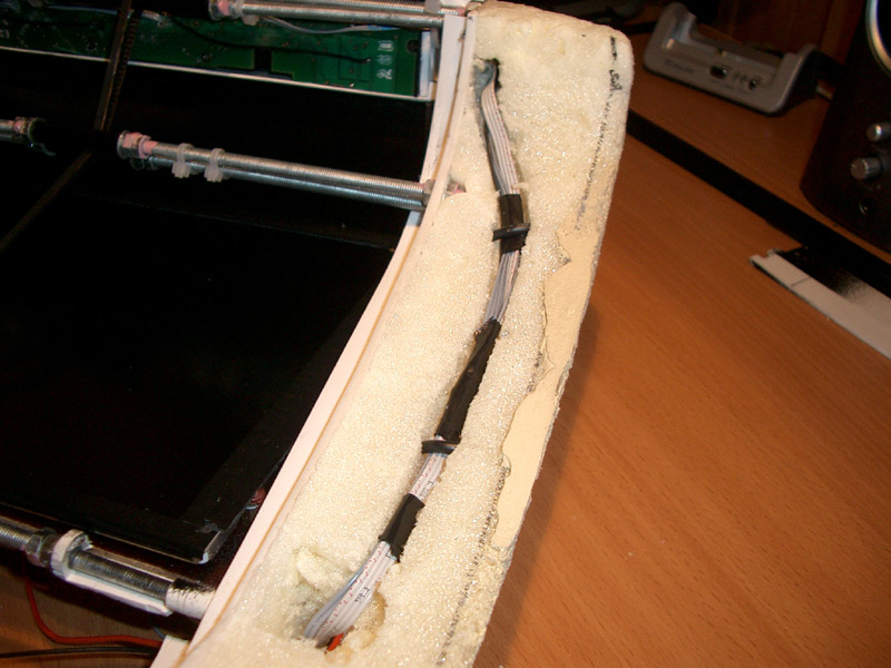

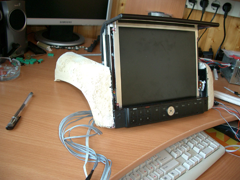

    итак, публикую очередные доработки привода монитора.

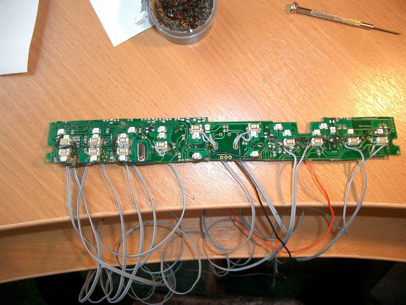

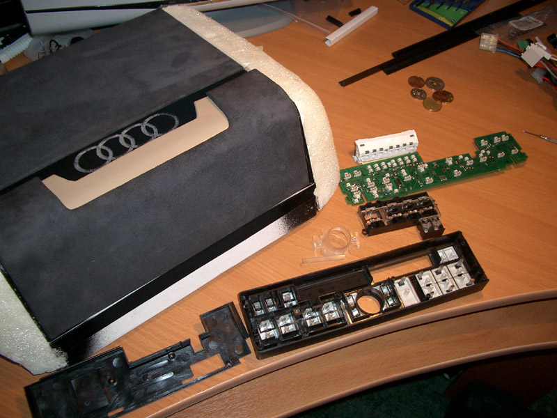

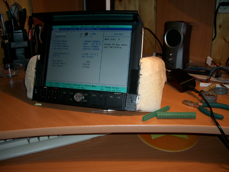

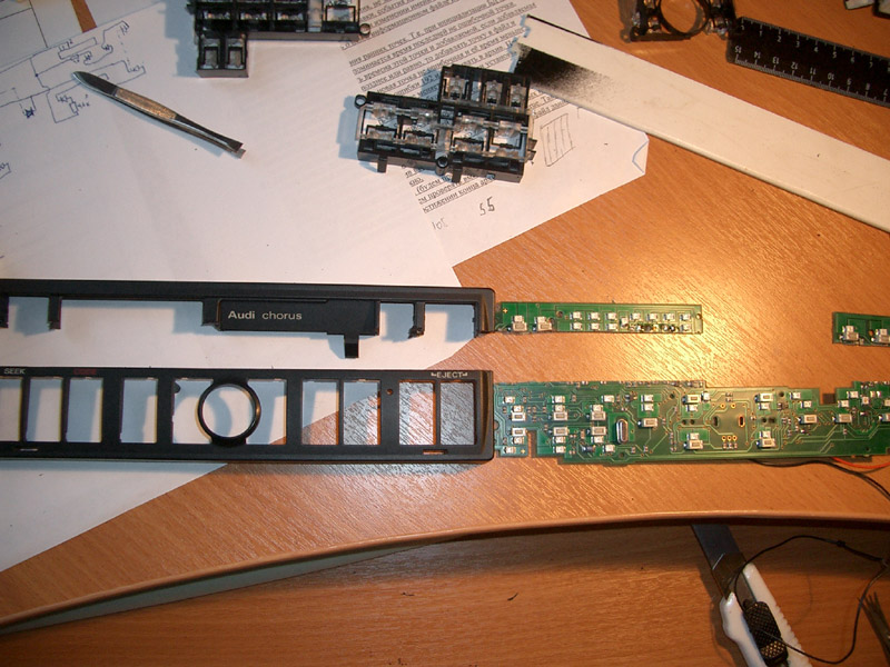

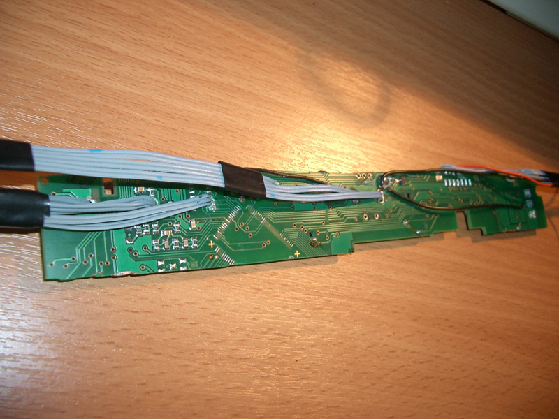

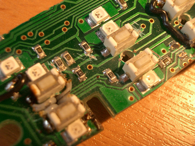

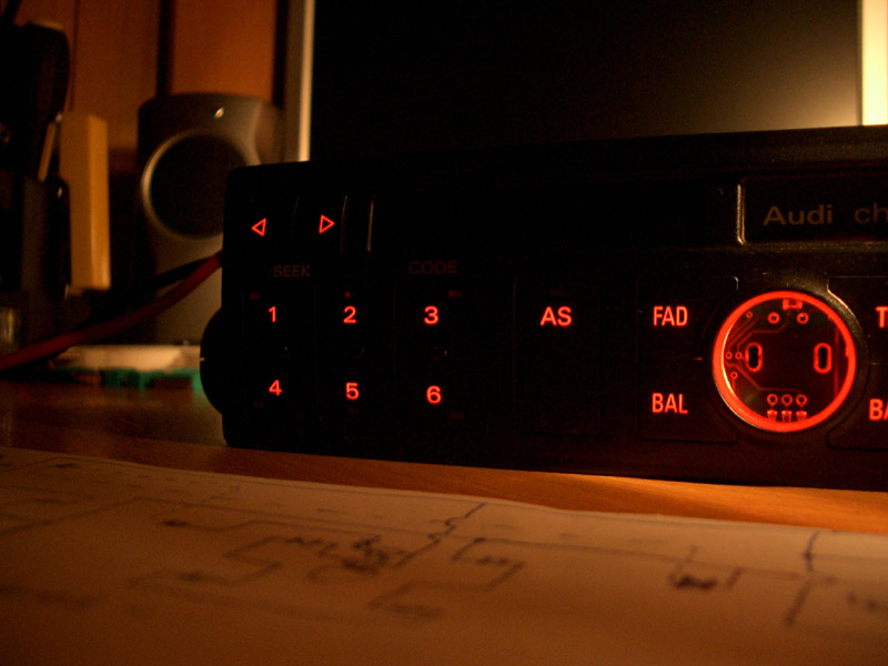

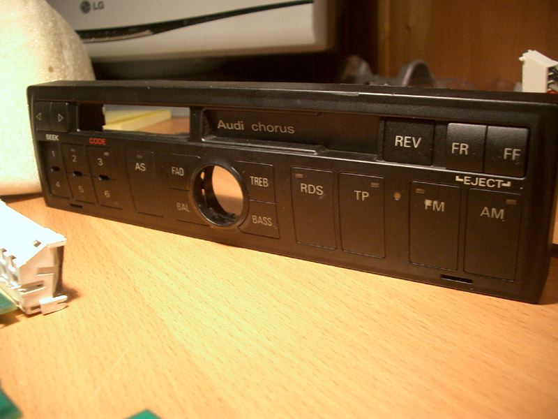

    В первую очередь мне на всей этой конструкции понадобились кнопки, чтобы управлять дисплеем, приводом и компьютером. Абы какие кнопки лепить совесть не позволила, а точнее эстетическое восприятие. Всё должно выглядеть в салоне, будто так и было, т.е. в идеальном варианте кнопки не должны отличаться от штатных (заподлицо, красная подсветка...). Найти, что-то подходящее на стороне, а тем более изготовить самостоятельно мне пока не представляется возможным. Было решено использовать ... родные кнопки. Точнее не те, что уже есть, а добавить панель с кнопками на корпус монитора. После долгих поисков на Митинском рынке я купил только переднюю панель с платой от штатной магнитолы Corus за 300 р. Правда при этом надписи на кнопках не будут соответствовать содержанию, но чем то жертвовать надо. Дома панель разобрал и стал думать, как всё это присобачить...

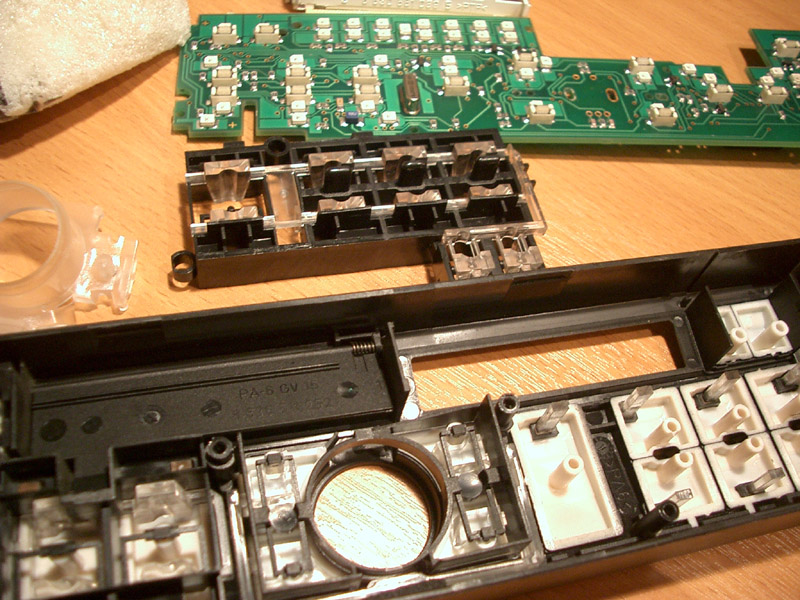

    Далее нужно было выяснить принципиальную схему, разведённую на плате, посидев с тестером я схемы восстановил - там два независимых контура: один на подсветку, другой на кнопки и экранчик. Подсветка - просто: там минуя пару транзисторных каскадов, которые организуют задержку и плавность зажигания подсветки, припаял два провода для 12 вольт и всё. А с кнопками сложнее - там всем управляет контроллер на плате. Для того, чтобы работать с кнопками и особо не париться, я обрезал контактные дорожки на плате и вывел с каждой кнопки по 2 провода наружу. Мало того, плату и морду, чтобы всё уместилось пришлось разрезать, потом восстанавливать нарушенные дорожки проводками:
    Далее была кропотливая работа по установке всего этого дела, прокладка проводки и т.д.
    Потом - рамка монитора. Выключатели, для складываения монитора вручную, для выключения подсветки логотипа, включения компа(без зажигания), отключение компа при включённом зажигании и т.д.
    ВСЕ ФОТОГРАФИИ по-прежнему ЗДЕСЬ
    ВСЁ ВИДЕО ТУТ
    Итак, осталось доделать разъёмы сзади, обтянуть кожей боковины и будет установка......
