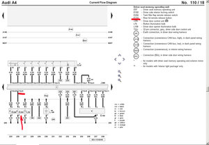

    По поводу кнопки- посмотри в Эльзе куда должны идти проводки от кнопки, скорее всего до дверного блока...

  16. paranoic
    paranoic Участник форума
    4 июл 2008
    494
    A4/B7 2.0T Q 07г.
    Вот, что в Эльзе про кнопку...подключается на 9й пин 32 пинового разъёма дверного блока. А вот есть ли проводка дальше- это вопрос.
