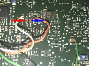

    Подпаял товарищ как на фото, mmi мой больше не загружается. Будьте аккуратны.

    кто делал? на фото не очень понятно куда пояться?сюда?

    Правильно надо разрывать сигнал с CD и коммутировать его. Тогда не будет прослушиваться музыка с CD. Делал. Надо защищать вход от статики а то можно спалить процессор.

    это что значит? нужно что то ещё сделать? кроме припаивания этих 3 проводков(AUX)

    С такими познаниями в радиотехнике Вам лучше не подпаивать. Я не укоряю Вас в незнании. Просто обратитесь к радиотехнику. Для него это дважды два.

    Ребят, а куда какой провод отштекера(аух) паять, разница есть?
