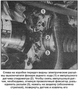

    Сегодня будучи на работе, в обед снял и почистил датчик скорости, спидометр ожил!:) трубку с сапуна из под двигателя засунул куда надо в воздушок. на холостых обороты упали до ~500. тормоза мне кажиться работают неособо эффективно. наверное "колдун"[/quote]
    К СТАТИ СКАЖИ ГДЕ ЭТОТ ДАТЧИК СКОРОСТИ НАХОДИТСЯ, А ТО У МЕНЯ КАК ТО ОН СТРАННО РАБОТАЕТ НАВЕРНОЕ, РАЗГОН ВРОДЕ БЫ АГРЕССИВНЫЙ А ПОКАЗЫВАЕТ КАК БУДТО Я СРЕДИ ВСЕХ МАШИН ТОРМОЗ САМЫЙ 20 КМ А ПОТОМ МЕДЛЕННО ПОКАЗЫВАЕТ 60 , 80 И ДАЛЕЕЕ

    Вырезка из букваря...
      44,8 КБ
      151
