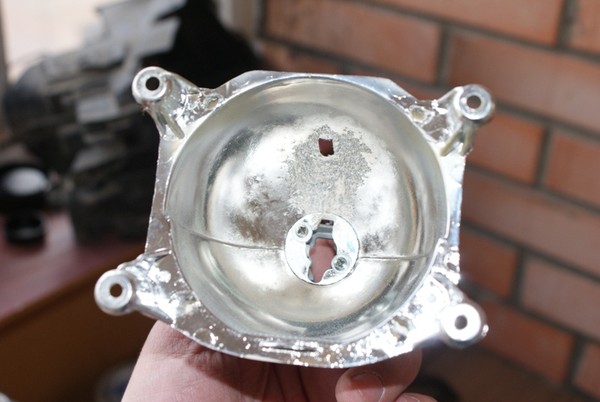

    Далее безжалостно разбираем ее на составляющие и тихо плачем при виде остатков ""фары" ... ибо краска слезла, отражатель облез, линзы мутные и т.д.

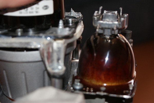

    Сам имплантант
    Промудохавшись с идеей как же все таки его закрепить в фаре что бы остались возможности выставить соосность дальнего\ближнего\туманок, перебробова несколько вариантов по типу тех, что делал Godlike_S (его отчет лежит ТУТ. По скольку модуль достаточно тяжелый, то закрепить его надежно- проблема. Плевался я и матерился. Пока меня не осенило there. Берем старый отражатель и без малейшего угрызения совести мстим ему за то что он так долго оставлял нас без света :D
    Примеряем остатки отражателя и нового модуля, сел как родной!!!!

    - отодрал вспучившуюся краску от отражателей
    - помыл отражатель дальнего света под водой
    - обезжирил и заново задул черной матовой краской отражарель

    Далее подключаем 12 вольт и начинаем сводить лучи относительно пятна дальнего света. процедура скажу я вам не для слабонервных... ибо на первую фару я потратил часа полтора... Далее собираем фару окончательно. Как видим получается довольно симпатишно с этим серебристым ободком вокруг ближнего.
