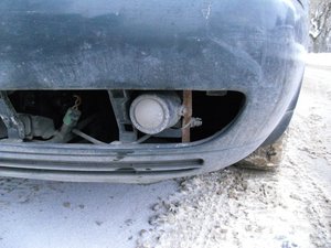

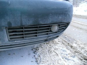

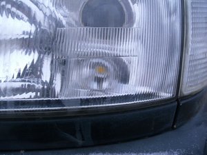

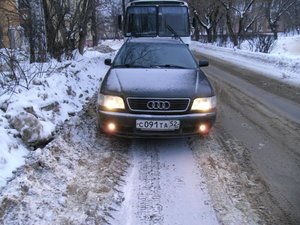

    Как то так
    1 фото, ДХО+ПТФ
    4 фото, светодиоды ДХО через стекло
    ПТФ у меня были с серебристым ободком, я их красил, за 4 года облезать начали.
    Крепление, с одной стороны к вертикальной стойке (к которой решетка крепится), к ней приварил паяльником не большое ухо, а с другой стороны металлическую стойку пришлось делать, надо было ее все таки покрасить:), сначала лень матушка, а потом и вовсе забыл, за 4 года первый раз решетку снял:)
