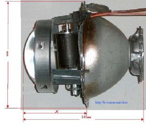

    линза вперед выдвинулась , поэтому пришлось обрамление пилить линзы ... та часть линзы которая с отражателем , она как шатаная примернотакойже длинны , электрокорректор нетрогается вапще !

    lex_spb, у тебя в родном модуле галагеновом, пучок зажат сверху шторкой?
    и еще, можешь с него габаритные размеры снять, длину, ширину, высоту и еще расстояние с какого-нибудь края до опорной поверхности на отражателе :)

    а чего не понятно-то, хочу узнать размеры штатных галагеновых модулей, если есть под рукой, ширину * высоту * глубину и расстояние с какого-нибудь края до плоскости которая в твоем случае прилегает к каркасу, типа так:
      34,5 КБ
      223
