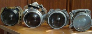

    под словом "меньше" я имел ввиду конечные габариты с учетом всех выпирающих частей модуля, длину ширину и высоту, а не размер например самой линзы...

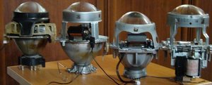

    вот вам для примера фото разных модулей, сравните их размеры:
    слева на право:
    1. Новая валео от ауди ку7
    2. Хелла старого образца от ауди а6 2006 года, одна из самых распространенных
    3. Хелла нового образца от туарега 2007года,
    4. Бош алл, от новой а4

    Его Илья зовут, я с ним последний раз общался в начале декабря у него комплекты были с модулями бош и хеллой старой, та что на фотографиях вторая от а6, у нее отражатель очень крупный, поэтому для монтажа они неудобны, бош не пробовал и размеры не сравнивал...

    самый лучший вариант это 90мм валео от каена или х6, но размеры там у модуля ого-го, такую чтоб в наши фары поставить нужно только корпус один оставаться :D
