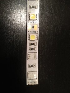

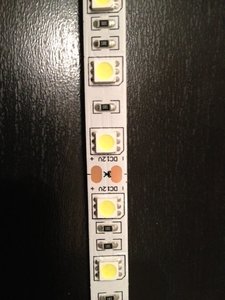

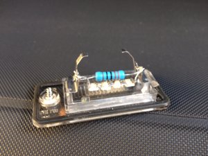

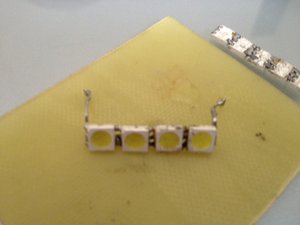

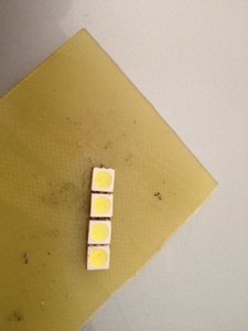

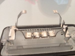

    Решил сам сделать светодиодную подсветку номера. Себестоимость копейки.Покупаем светодиодную ленту,со светодиодами 5050.В метре 60 штук-300руб и два резистора 5 руб.Спаиваем 4 светодиода последовательно!!!!!!!!впаиваем резистор и вуаля.После этого у вас остается еще 52 светодиода которыми вы можете заменить все светодиодные лампы в машине

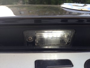

    все готово)))

    Уже поставил? Бк ошибку не выдает? Когда без обманок лампы пробовал ругался гад. Только пробовать надо сразу в два плафона.

    Сопративление сколько Ом??? Какой резистор??? марка...

    В Q7 пойдут или это от А6? Судя даже по фоткам крепёж разный.:shock:

    Извиняй. Совсем забыл, по мимо этого резистора в паралель нужен еще мелкий для защиты светиков в разрыв на один контакт на 75 Ом

    Для чего?

    Светиков -4 , 12 v нормально. Но в авто и до 13.8v , а это уже напряг
