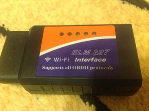

    ImageUploadedByTapatalk1387650891.032101.jpg прикупил тут такой девайс, никто не ставил его в паре с айфон( айпад), че то настроить не могу???

    я недавно на драйве видил на подобе штуковину, специально под айфон. Правдо под другую машину, не знаю подойдет под нашу. Парниша расписал все подробно как все работает и конектится все на ура.
