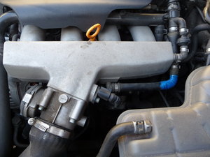

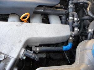

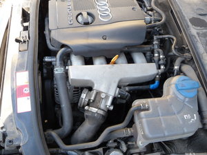

    Если с Эльзой друзья, может гляните что там у меня наелось, не могу в камасутре и в етке найти эту трубку! http://audi-club.ru/forum/showthread.php?p=3160235&posted=1#post3160235

    Трубка от чего? От ВКГ? От ВС? Лень тему перечитывать.....:)

    ща фотку прикреплю!
  9. fed-ol
    fed-ol Завсегдатай
    17 апр 2008
    653
    Q7 3.0 TDI
    Вот сбегал :)

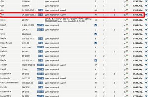

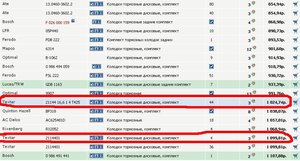

    по ниже приведенным фото, диски АТЕ идут в коробке 1 или 2??? и в чем отличие колодок Textar, почему цена разная?

    Ааааа, эту трубачку я тоже менял. От эжекционного насоса к впускному коллектору. Почти у всех со временем дырка в ней.

    Диски идут по 2 в коробке. Цена на колодки в экзисте в зависимости от поставщика.

    а почему решил взять передние диски оригинал, а не АТЕ? :)

    Патаму что АТЕ в ту же цену......:D
