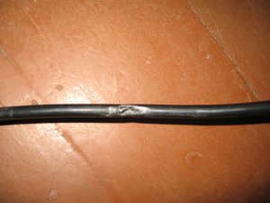

    Щас проверял электромагитный клапан управления адсорбером N80 так и не понял рабочий он или нет!
    Делал вот что сначала в вагкоме тест исполнителей но каогда идёт клапан он не щёлкает. Или должно иначе быть? Ещё слышал что если открыть крышку бензобака на работающем двигателе он тоже должен щёлкать. Попробовал так зделать но он тоже не щёлкает. И ещё когда в него дуешь причём с любой стороны чуть чуть воздух проходит но правда самую малость. Что наверно под замену его :shock:
    Или его ещё как то можно проверить?
    А вот что у меня было с трубкой 8E0 201 991 AG которая идёт из под крыла прямо в N80! Заменил её уже.
