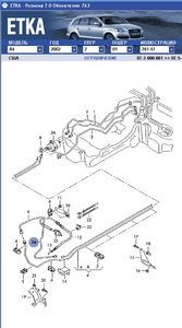

    Я со своей вентеляцией походу разобрался! Разобрал поконкретней машину и нашёл трещину в пластиковой трубке! Эта трубка которая идёт от электромагнитного клапана управления адсорбером вниз в крыло проходит под подкрылком. Вот надо её заменить (пока замотал изолентой). Кто нибудь подскажет каталожный номер этой пластиковой трубки? Заколебался в ETKE искал не смог найти там немного не понятно нарисованно. Помогите кто может пожалуста !!!

    Я не могу понять где здесь электромагитный клапан управления адсорбером? Это вообще вентиляция блока цилиндров!
    А у меня вентиляция топливного бака. Просто на схеме топливного бака мне не понять какую трубку мне нужно.
    Так как эта трубка начинаеться как я понял не от топливного бака а далше там соединение. А может она и целиковая?
    Трубка стоит после клапана управления адсорбером (прямо в правом крыле) и как я понял идёт далше к бензобаку или абсорберу.Где то в районе нижней части автомобиля где начинаеться пластиковая защита днища соединение оно по диаметру заметно болше чем трубка. Дальше как я понял идёт железнаю трубка по днищу авто но может я ошибаюсь что она железная.

    Всё нашёл она под номером 24. Странно но толи етка у меня такая но она типа по вину не подходит! В програме то что выделенно более жирным цветом то и нужно смотреть или я ошибаюсь?

    Та что вверх по картинке твоей пошла (под крыло) это она и есть 8E0 201 991 AG
    Спасибо за помощь уже нашёл её написал немного выше и кртинку привёл!
