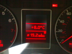

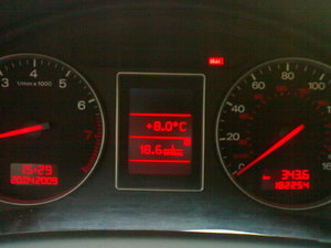

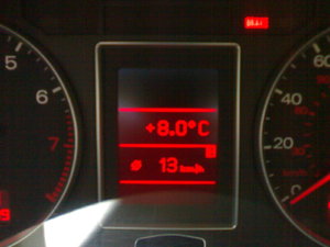

  4. Omanyt
    Omanyt Завсегдатай
    6 окт 2008
    675
    F10 530xD
    Для чистоты процессии приложу фотки:
    1. Пробег+мгновенный расход;
    2. Средняя скорость;
    3. Средний расход.
    Никуда не ездил, стоял на месте:)

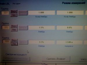

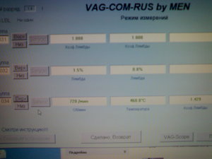

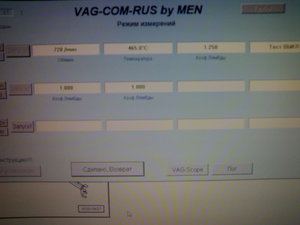

  20. Omanyt
    Omanyt Завсегдатай
    6 окт 2008
    675
    F10 530xD
    lordk ходил по твоей ссылке, прочел про тест ЛЗ по 34 группе, не проходит он у меня. Сделал фотки (моменты фото подписал в названии) мож кто подскажет по показаниям?
