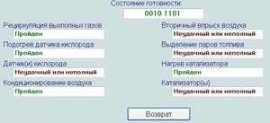

  14. M_Kondrat
    M_Kondrat Живу я здесь
    22 сен 2008
    1.192
    skoda octavia a7
    Рециркуляция выхлопных газов – пройден
    Подогрев датчика кислорода – пройден
    Датчик(и) кислорода – пройден
    Кондиционирование воздуха – пройден
    Вторичный впрыск воздуха – неудачный или неполный
    Выделение паров топлива – неудачный или неполный
    Нагрев катализатора – пройден
    Катализатор(ы) – пройден
    Вот так по моему? Это у меня
