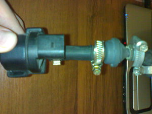

    Ещё вопросик. Снял N80. Подцепил к аккуму и стал в него дуть по ходу его работы (от крыла к двигателю), при подаче питания дуть становится легче раза в 2, но без питания тож продувается болеменее нормально, так и должно быть?
    Клапан N80 без подачи на него 12 В должен быть абсолютно герметичен. Меняй.

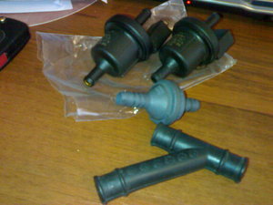

    клапан 058 905 291 K должен легко продуваться? у меня он странный какой то, то дуется, то нет.
    Этот клапан - обычный обратный. Он должен легко продуваться в сторону впуска и быть абсолютно герметичным в сторону N80. Ты его полностью снял для проверки?

    ну да полностью, купил новый N80 и заказал обратный, по твоему номеру, стоял какой то кривоватый:) щас пойду ставить, отпишусь чего и как:)
