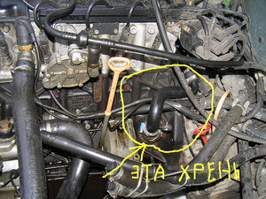

    А где ты чистил, подробнее описать можешь (лучше фото) :beer:

    Ответ: Коллеги, я в шоке! Течь масла.....
    Блин, фотку часа через четыре тока могу выложить.
    Чистить надо весь патрубок от сапуна (находится на блоке с левой по ходу движения стороны, в задней части блока под трамблером). Т.е. снимаешь этот патрубок целиком (с одной стороны с сапуна, с другой он входит в черепаху снизу), и прочищаешь. Я после прочистки еще и кипятком промыл.
    Со стороны сапуна этот патрубок Г-образной формы, увидишь сразу. :hi:

    Спасибо! Фотку все равно выложи :beer:
    Выкладываю.
    Вот эту обозначенную хрень вместе с трубкой до черепахи снимай и прочищай. Будет щастье. :D
    На масло на фотке не обращай внимания - эт набрызгало еще до прочистки. Просто вытирать влом в такой мороз.:)
