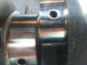

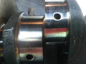

    Здравствуйте. В поисках стука-цокота снял двигатель и достал коленвал. Стучал, как и требовалось доказать, шатун 6 цилиндра, видно по уставшему вкладышу. Промерил вал. Все шейки (шатунные и коренные) оказались на нижней границе допуска, прям сотка в сотку. Вот факты. Теперь вопросы с позволения: Вал шлифовать в ремонт или нет? Почему застучал шатун? Дальше лезть в движок если проблем не вызывал, расход масла в норме, кампрессия 14.

  6. Денис из Самары
    Денис из Самары Участник форума
    1 июл 2010
    286
    А6 2,4 кватро 03г.
    пробег 212тыс.км. фото сделаю. с размером еще вопрос, ездил к шлифовщику, он мерил своим микрометром, так у него все в допуске получилось. Поеду куплю новый микрометр промерию еще раз.

  8. Денис из Самары
    1 июл 2010
    286
    А6 2,4 кватро 03г.
    Вот он даже не крутанул вал, просто обмерил микрометром. Кстати новый микрометр мне тоже показывает 50 -0,003, в довуске тобишь. Что предпринять? Поехать опять попросить покрутить? Если прогиб, вал на помойку или как? Фото вот еще прицеплю.
  9. Денис из Самары
    1 июл 2010
    286
    А6 2,4 кватро 03г.
    Ставил на призмы, прогиб 1 сотка.

  10. Мага 05
    Мага 05 Участник форума
    26 сен 2013
    492
    А6\С5 2,4 01гQАКПП
    отпалировать и на место
  11. алекс121
    алекс121 Новичок
    29 июн 2014
    8
    А6/С5 2.4 00г.
    лучше вал шлифануть, чтоб через через пару тройку десятков км не парится снятием колена.
  12. maxcar
    maxcar Завсегдатай
    8 июн 2013
    563
    VAG
    #12 maxcar, 30 июн 2014
    шлифуешь вал в первый размер, это заодно исправит прогиб, шатун под замену
    ЗЫ проверить масляные каналы

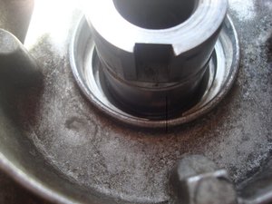

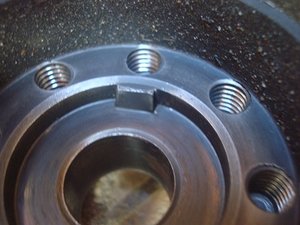

    Приветствую всех! Решил поменять переднюю крышку, снял шестерню ремня ГРМ, которая на колено одета и увидел беду-расклепало немного хвостовик колена и на шестерне продавило немного (на фото). Шестерню я заменю, а вот что с коленом делать? Насколько критично? Мучает еще стук ритмичный на ХХ (глухой металлический), на оборотах пропадает. Буду благодарен за советы/мнения.

  14. maxcar
    maxcar Завсегдатай
    8 июн 2013
    563
    VAG
    ерунда, при сборке шпонку смазать фиксатором (он заполнит зазор), затягивать как положено тракторным моментом... Такое бывает когда слабая затяжка
  15. madmaxXx
    madmaxXx Живу я здесь
    11 мар 2013
    1.068
    A6/C5 2,4 ALF Q 98
    Т.е. не обязательно наплавлять? Видимо, да, была слабо затянута.
    Еще из за такого косяка зажигание будет не по меткам. Вроде бы...
  16. maxcar
    maxcar Завсегдатай
    8 июн 2013
    563
    VAG
    смещение 1/4 зуба шестерни ничтожно мало
