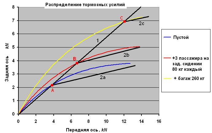

    Вот так выглядит все это на графике. Черные линии - 1-усилие без регулятора, 2-вступает в работу регулятор, точки А, В и С - их положение корректирует пружина. По графику хорошо виден диапазон работы этой штуки. Так вот вопрос - какая нахрен разница в каком положении он заклинил??? Если в полностью закрытом - зад вообще тормозить не будет, если в открытом (полуоткрытом - это пофигу), то получаем только линию номер 1, а это значит в определенный момент зад идет юзом...
