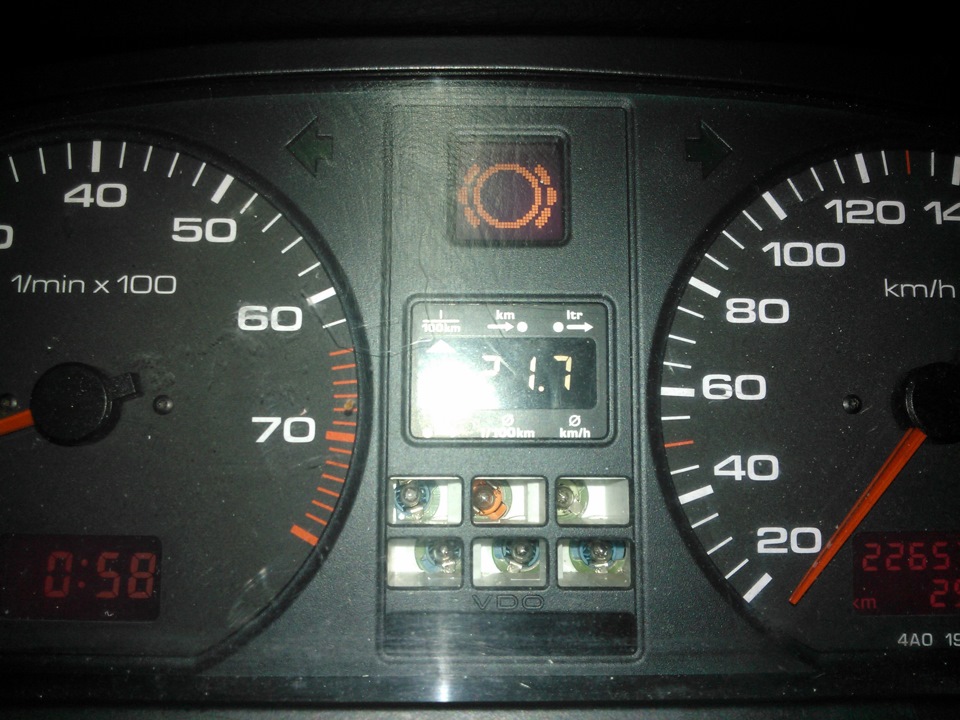

    Так-с... снова всем привет. Масленка так же не горит, приборка все показывает, бк почти подключил. Все классно. Кроме одного, красным горит BRAKE и желтое износа колодок (бск). Колодки поменял, на правой оторван вообще датчик был. Поменял и ничего не изменилось. Почитал пишут из за абса тоже может. Но вот снег выпал, абс как работал так и работает. Есть одна известная мне проблема - фишка на бачке тормозухи запаяна. Видимо когда то потелка. Но из за нее будет гореть только красное brake, или обе ошибки? Можно фишку как то замкнуть на массу, или между собой контакты на ней что бы она думала что все нормально и тормозуха есть без замены бачке. Или бачок не влияет на жёлтый индикатор колодок?

    Зажигание включаешь авс загорается?А бачок проверить легко Надо не замыкать, а наоборот разомкнуть цепь. И тогда не должно гореть

    Абс при зажигани не горит. На прошлой приборке лампочка загоралась и тухла после того как завел. Тут вообще не горит. Лампочка может сгоревшая. На бачке фишка снята просто, не должна гореть?

    Да лампочку надо поменять' А то вдруг сейчас АВС горит то тогда и брейк будет гореть и восклицательный знак. Заглуши нафиг эти колодки . ВОТ тут есть как заглушитьhttps://www.audi-club.ru/threads/gorit-lampochka-iznosa-tormoznyx-kolodok-a6s4.394259/

    ТС, у тебя там масса последовательно проходит через колодки, начиная с левого колеса - и идёт на 6 пин зелёного разъёма приборки.
    Провода там обычно повреждаются в местах входа в подкапотку.
    Чтобы было понятнее, опишу цепь:
    Левое колесо - один провод на массе, второй идёт к правому колесу.
    Правое колесо: один провод приходит с левого колеса, второй идёт в приборку.
    Всё просто.
    А так-то, хозяин - барин. Если не хочется ковыряться с проводкой - проще провод в подкапотке на массу посадить.
    Но там горы, я бы не стал так делать.

    Понял, посмотрю, проверю. В целом думаю подлезть можно. А что по поводу красного BRAKE? Может из за этого?

    Скорее всего из-за этого.

    можно но сложно. под капотом разьёмов нет только на датчике.резать не желатегьно
