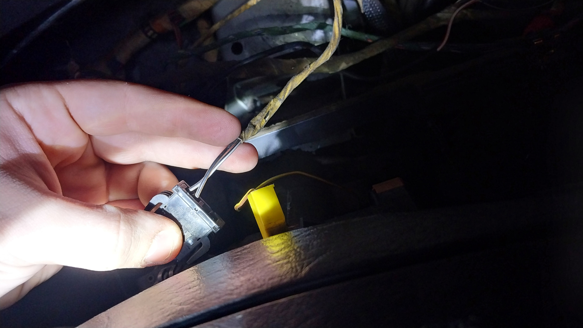

    Добавлю к слову. Сейчас сел в холодную машину, нажал кнопку - бск погас и не горит ничего. Просто черный экран и все, даже масленки нет. Прогрелась тоже не загорелась. Провода - зелёный с чёрной полосой датчик температуры масла. Белый датчик высокого давления. Сзади(где бочонок был) 2 синих, один с белой полосой один без. На датчик подключен без полосы

    Там на датчики должны быть бело-серый и сине-чёрный цвета, но не суть.
    Время, температура и грязь своё дело делают.
    Ладно.
    1. Сними провод с ДНД и прозвони его на массу. Массы на нём быть не должно.
    2. Проверь, замыкается ли ДВД при работе движка.
    3. Если с первыми двумя пунктами всё нормально - прозвони провода с датчиков до 5-го пина (ДНД) и 14 пина (ДВД) зелёного штеккера приборки.
    4. Если и сэтим всё нормально - остаётся проверить пайку разъёма на основной плате и перемычку между 14-м пином зеленого разъёма и 12-м пином чёрного разъёма (БСК).
    Ну и пайку разъёма на самОм БСК.
    И он ещё в основную плату втыкается - я бы ещё и эти контакты на обоих сторонах проверил.
    Кольцевые трещины - беда аудюшных приборок (и не только аудюшных).
    Если это ничего не выявит и не изменит - остаётся сделать вывод о неисправном/глючащем БСК, и либо попытаться ковырять его, либо искать ему замену.
