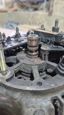

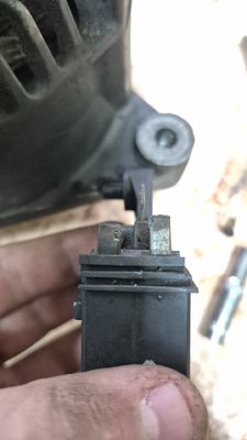

    Генератора разобрал. Стоит реле с щетками RV1511A. Легче новую заказать. Что я скорее всего и сделаю. Тут и щеткам плохо и валу по которому ходят щетки. Вопрос как этот вал называется? Генератор Valeo. Может его тоже сразу поменяю если будет

    Мдааа... 20 лет у меня ауди, перечинил штук 5..10, но настолько убитый коллектор гены вижу первый раз...))) Так то ничего страшного, все чиниться)).
    Честно говоря, давно Валео не делал, все как то Боши в работе попадались. Кстати, советую при случае поменять Валео 90А на Бош 120А ориг № 078 903 015 - бош на мой взгляд подольше ходит, да и току много не бывает))). У меня на АВС 2,6 стоит именно бош 120А.
    Теперь по делу:
    Генератор Valeo ориг № 058 903 018 B либо 078 903 015 D - ТС, сверь со своим, какой у тебя.
    После демонтажа проверить диодный мост, если живой чинить дальше. Если нет, я б поменял на бош.
    Для ремонта советую взять ремкомплект, либо собрать его самому:
    1. Токосъемный коллектор вала генератора, Cargo 230090, Krauf ASV9090RH. Качество так себе, но разумной недорогой альтернативы почти нет. Желательно после установки колечки проточить на станочке токарном, деталька пластмассовая и делают её на "отвали" - радиальное биение, когда больше, когда меньше, но есть всегда... По идее коллектор должен подойти на все гены Валео, по крайней мере у меня подходил, ну может где чуток подточить пластик придется и все доделки.
    2. Подшипники 6303 2RSH/С3, 6203RSH/С3 (FAG, SKF, NTN-SNR, NSK, KOYO) - но тут нужно смотреть конкретно на то, что сейчас стоит на гене, могут быть варианты, например взамен 6203 стоит 631024W, там размерами отличаются.
    3. Реле регулятор (со щетками который). Последнее время ставлю Мобилитрон, ходит неплохо, стоит разумно. Конкретно здесь подойдет Mobiletron VR-VW010
    Для наглядности вот отчет по ремонту
    https://passatworld.ru/showthread.php/188506-Remont-generatora-VALEO-90A-(fotootchet)
    Ничего сложного в ремонте нет, аккуратность, руки и голова, и все получится)) Удачи))
    Р.S. Проверить, какой мощности стоИт лампа в приборке, должна стоять на 2 Вт, это важно - от этого зависит ток возбуждения.

    Коллектор токосъёмный обязательно поменяй, старый с канавой проточенной убъёт новые щетки за неделю.

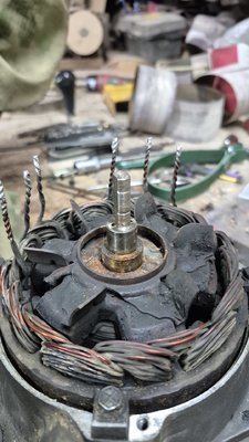

    Короче разломал коллектор как в теме что скинули. А там и вал другой, и провода от коллектора отдельно идут. Подойдёт тот коллектор что выше артикулы кидали?

    Все нормально, все подойдёт. Пазы ещё нужно прочистить на валу и коллектор сядет на своё место, может потребуется эти пластиковые ножки чуток подрезать изнутри.
    Вот ещё темка с фото для наглядности
    https://www.drive2.ru/l/512308922820854541/
    Тс, при обратной запрессовке подшипника генератор можно опирать только на торец вала, там где гайка и шкив, иначе велик риск получить треснутый корпус статора (литьё силуминовое весьма хрупкое), да и второму подшипнику может поплохеть потом, сепаратор там как правило пластиковый. И, соответственно, усилие при запрессовке подшипника на вал прикладывать только ко внутренней обойме подшипника - т.е. подобрать оправку (трубку или трубчатый ключ) точно по диаметру внутренней обоймы подшипника.
    P.S.
    Обычно не распаиваю диодный мост без необходимости, предпочтительнее располовинивать корпус (достаточно выкрутить длинные болты по периметру) и менять все на снятом роторе. Задняя крышка гены легко снимается - там у подшипника свободная посадка в крышке, подшипник поджимается стальной пластиной, притягиваемой к крышке 4-я болтиками М3. Но для этого надо открутить гайку шкива (ещё на двигателе, там шкив ремнем стопориться) и стянуть шкив с вала съёмником.

    Ты отпаял то, что трогать и не надо было.
    А вот выводы обмотки возбуждения простым паяльником хрена ты нормально припаяешь.
    Впрочем, опыт - дело наживное.

    А кстати. Какой стороной устанавливать новый коллектор? Типо... есть разница вообще где какой контакт будет? (Левый, правый?) Или ставить как ставится

    В принципе разницы нет, но лучше ставить как было - на коллекторе с одной стороны вывод на верхнее контактное кольцо, с другой - на нижнее кольцо. Вот и на роторе как были подключены выводы, так и ставить/подпаивать. Смутные подозрения - при демонтаже коллектора не прозванивал и не помечал выводы?
    Как правило, нижнее кольцо - конец обмотки вывод наружу, верхнее кольцо начало обмотки вывод обмотки внутрь.
