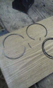

    В итоге колец не нашел, и пришлось точить кольца второго ремонта.
    1 ремонт - 82.75 и длинна кольца = 259.835
    2 ремонт - 83,00 и длинна кольца = 260,620
    разница колец = 0,785 и именно столько надо сточить для первого ремонта.
    кольца точил напильником и алмазным надфилем.

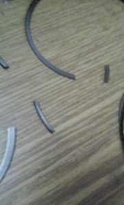

    снял поршень - и изумлению не было предела, в первом цилиндре сломано два верхних кольца, во втором только одно верхнее, в остальных норма.
    двиг больше не колбасит, осталось впрыск настроить, и обкатывать кольца.
