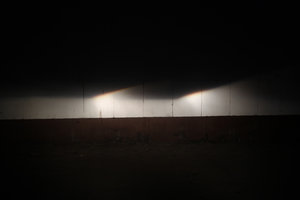

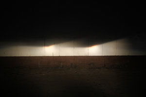

    Искал я искал в инете ответ на вопрос стоят ли всё же эти самые Koito Whitebeem III H1 своих денег или нет, да так ничего толком и не нашёл, поэтому решил проверить всё сам опытным путём, итак, что мы имеем на входе:
    Audi A6 C4 + абсолютно новые фары Hella + лампы OSRAM Nightbreaker H1 и лампы Koito Whitebeem III.
    Подъезжаем к более-менее белой стене (другой не нашлось) и всё это фотографируем зеркалкой Canon 500D в ручном режиме с абсолютно одинаковыми параметрами выдержки, диафрагмы, ISO и балансом белого чтобы получить результаты которые действительно можно сравнивать.
    Итак, СЛЕВА: обе лампы Nightbreaker, СПРАВА: обе Whitebeem III

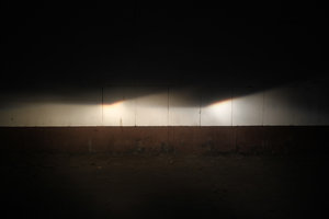

    И на закуску два микса, СЛЕВА: nightbreaker (левая) + whitebeem (правая), СПРАВА: nightbreaker (левая) + osram (штатная лампа)
    [​IMG] [​IMG]

    Каковы итоги всего действа? Новые фары это лучше чем старые с любыми лампами :laugh:
    По яркости света я практически никакой разницы не заметил, и Nightbreaker и Koito на дороге светят одинаково, однако Koito за счёт более белого спектра лучше отражается от разметки и знаков, эффект напоминает ксеноновый свет. При этом Nightbreaker стоит почти в три раза дешевле, но и срок их службы в два раза меньше! Сама машина в темноте с белым светом Koito конечно же смотрится лучше, чем с жёлтыми Nightbreaker и уж тем более совсем жёлтыми обычными лампами. Я думаю что если бы Koito не стала делать голубую колбу, а сделала такую же как у Nightbreaker то вероятно по-яркости всё же обогнала, а так получилось наравне, но зато действительно белый свет! Кстати до всего этого у меня были Philips Vision Plus +50%, так вот Nightbreaker делают их по яркости довольно ощутимо!
    Для своей машины я решил так: в ближний Koito Whitebeem III, в ПТФ Nightbreaker H3 (когда они сгорят - заменю на Koito H3) и в дальнем Nightbreaker H1!
    Надеюсь этот отчёт поможет тем кто ещё мучается с выбором между этими лампами :)
