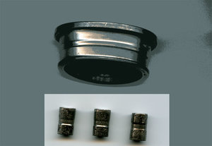

    Как тебе состояние нижнего подшипника вторичного вала (тот который около у дифф. стоит)? :laugh: :laugh: :laugh:
    ЗЫ цифровика нэма, поэтому снимал сканером:)

    Выработка роликов просто окккуууееевввшая!!!!! :drunk: :drunk: :drunk:
