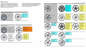

    эта верная таблица
      246,7 КБ
      257
    mkr, C.I.A. и Grishsha нравится это.

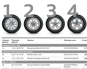

    Фирменный буклет пойдёт в качестве доказательства?
    Или ЕТКА? http://nemiga.com/ru/cat_spares/etka/audi/a4/849/6/
    Для allroad
    ET28 ширина 6,5 для 17"
    ET29 ширина 7,5 для 17"
    ЕТ29 ширина 7,5 для 18"
    ЕТ32 ширина 8,0 для 19"
    Для седана и универсала
    ЕТ35 ширина 7,0 для 16"
    ЕТ42 ширина 7,0 для 17"
    ЕТ38 ширина 7,5 для 17"
    ЕТ39 ширина 7,5 для 18"
    ЕТ40 ширина 8,0 для 18"
    ЕТ40 ширина 8,5 для 19"
      212,3 КБ
      181
    mkr нравится это.
