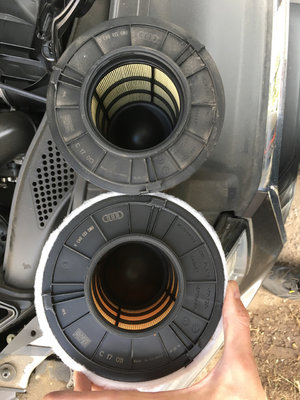

    Номера одинаковые на коробках или прямо на самих фильтрах? И оба фильтра с белой шубой?
    Просто похоже, что пришёл на бензиновую версию без шубы с буквой С на конце номера в коробке от версии А.

    Что в итоге выяснялось. Фильтр оригинал Mann 17013. Как предполагаю, маркировку ауди и код номер нанесли позже и упаковали в оригинальную коробку (она была странно заклеена). Внесла неясность информация на сайте mann, что внутренний диаметр 92. По замеру так и есть. Только что они берут за внутренний диаметр…. Подделка, наглая и непонятная. Сегодня пришел новый от проверенного поставщика, внутренний диаметр по резинке около 80, встал отлично.

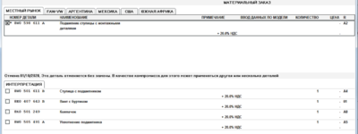

    камрады, подскажите плз номер задней правой ступицы и/или ступичного подшипника VIN: WAUZZZF4XHA134979
