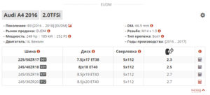

    Добрый день! Подбираю оригинальные колеса на лето. Для нас есть 3 вида 19 радиуса:
    8W0 071 499, 8W0 071 499 C, 8W0 071 499 D с размером 8,5JX19 ET40. (Позже.... что-то я напутал походу....8W0601025BD - эти мне нравятся)
    Последние нравятся больше всего, но хотелось бы R20. Может кто знает есть такой диск у Ауди с параметрами 8,5JX20 ET40 или альтернативный вариант R20, который встанет?
      35,2 КБ
      201

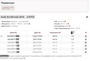

    А можно вот такую же табличку для аллроада б9? где это все можно посмотреть?
  13. Millwaukee
    Millwaukee Участник форума
    28 авг 2012
    170
    А4 В9 2.0 Quattro
    После работы посмотрю
  14. Millwaukee
    28 авг 2012
    170
    А4 В9 2.0 Quattro
    держите
    Alone2k нравится это.
  15. Alone2k
    Alone2k Новичок
    26 янв 2017
    9
    Спасибо! А вот 18е диски с такими хар-ми есть коды от ауди?

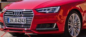

    пришлось подминать сугроб, сломал диффузор переднего сполера( подскажите код детали для sline quatro, на схемах похоже на эти: 8W0807683 9B9, 8W0807683 A9B9, 8W0807683 B9B9
      183,4 КБ
      192

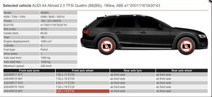

  20. Grishsha
    Grishsha Новичок
    31 окт 2016
    43
    Вообще то ваша таблица не верная. Правильная с РОДНЫМИ параметрами такая:
      98,3 КБ
      298
