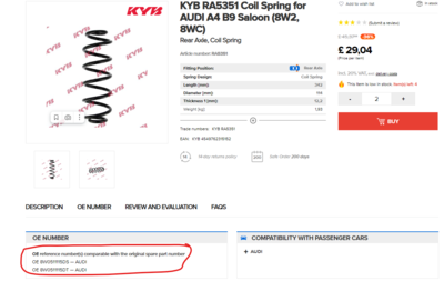

    Вопрос по взаимозаменяемости пружин:
    1 Вижу, что по vin номеру для авто подходят задние оргинальные пружины 8W0511115DS для которых есть аналоги
    2 Так вот если смотреть от аналогов, то видно, что их можно использовать для модели пружин 8W0511115DT
    Во вложенном файле скрн с автодока uk, где указано что пружины KYB сопоставимы с оригиналными 8W0511115DS и 8W0511115DT.
    Будет здорово если кто-то, сможет поделиться характеристиками 8W0511115DS и 8W0511115DT, чтобы понять а насколько данные модели взаимозаменяемые? Можно ли вместо DS поставить DT?

  5. newcomer4
    newcomer4 Новичок
    20 авг 2018
    72
    Беларусь
    A4 B9 2018 2.0TFSI 190
    Perestrelka
    В моем случае вроде как тоже пишет 8W0511115DS, тип подвески 1BA.
    Осенью неожиданно обнаружилось, что отломался виток на одной из пружин. Выбирать тогда было не из чего, заказал пару Lesjofors 4204310. Мастер, который при мне из устанавливал, сказал, что "встали как родные". Машина ровная, полет пока нормальный.
  6. Perestrelka
    Perestrelka Новичок
    20 дек 2022
    4
    Да у меня тоже 1BA и DS по вину, а Lesjofors 4204310 как раз идет как аналог.
  7. newcomer4
    newcomer4 Новичок
    20 авг 2018
    72
    Беларусь
    У меня лежит целая оригинальная пружина, могу вечером глянуть, какая там последняя буква. Могу измерить высоту, если надо...
    По идее, любая не-Ваг деталь будет проходить как аналог. В общем, этот Lesjofors в моем случае оказался то, что надо. Или вы ходите что-то из VAG DS/DT взять?
  8. Perestrelka
    Perestrelka Новичок
    20 дек 2022
    4
    Я заказал себе VAG DS, но хочу для себя разобраться можно ли поставить DT вместо DS или нет, учитывая, что аналоги для этого типа пружин одинаковые )

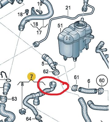

    Народ, у кого нибудь есть инфа, отдельно можно найти нижний соединитель расширительного бочка. По проге идет только в сборе с шлангами, отдельного номера я не смог найти.
    PS: WAUZZZF48JA199237

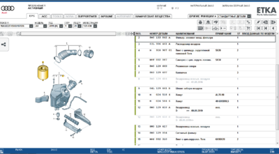

    Добрый день! Столкнулся с непонятной ситуацией. Купил воздушный фильтр 8W0 133 843 A, оригинал. При замене выяснялось, что не подходит по внутреннему диаметру, на старом 80мм, на новом 90мм. Оба фильтра оригинальные, с одним номером, код mann тоже совпадает c17011. На сайте mann указывает диаметр 92. Подбор делал по vin. Помогите найти оригинал с внутренним диаметром 80мм. Спасибо!

    У вас дизель?....а вообще то VIN нужно выкладывать.

    Прошу прощения, дизель vin wauzzzf45ka107826

    8W0133843A

    Странно, по VIN это ваш номер: 8W0133843A
