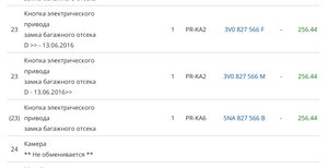

    Она не странная, а затертая) Кроме 827 566
    Короче, на сарай идет камера с омывателем, номера вот:
    Если на камере с фото нет форсунки омывателя, то на седан :)
    Коды опций:
    KA2 - камера заднего вида
    KA6 - система кругового обзора (перед, зад, 2 боковых)

    Я почему спрашиваю, мне на установке сказали, что это камера не подходит на А4 В9, она для А3/6/7.
    Вот я и пытаюсь понять, меня вводят в заблуждение или это действительно так.
