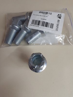

    Что то у меня с болтами колесными непруха. То половины колпачков нет, а сегодня обнаружил, что нет одного колесного болта, который с секреткой. Склоняюсь, что при шиномонтаже не докрутили, он и вывернулся. Хотя сейчас всего можно ожидать. Резина совсем новая и хорошая.. Спугнул кто жуликов? Можно ли по ВИНу болт секретный подобрать? Если нет, буду рад номерку обычного болта.
    ВИН WAUZZZF46KA001126
    Заранее спасибо.

    Какая буква выбита на ключе секретки?
    WHT002437

    Обычный болт можно купить в любом магазине автозапчастей. М14х1,5х27 «сфера». Я брал febi - от оригинальных не смог отличить. Покупать сейчас один болт-секретку может дорого выйти. Проще на авито комплект (4 шт.) купить.
    Посмотрел номер: Febi 09801. Да, размер под ключ 17

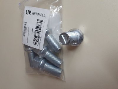

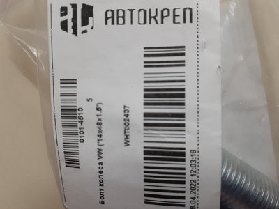

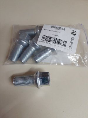

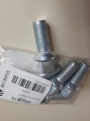

    Вот такие пришли болтики через Экзист. 500 рублей комплект. Якобы родные. Не знаю...
    Аудиоман нравится это.
  19. KOKA
    KOKA Старожил
    27 апр 2014
    15.417
    Q5 3,0 TDI 2014
    На них же родной номер указан.
    В чем сомнения?

    #940 Zig~Zag, 21 апр 2022
    На самих болтиках не нашел номерка, (может не вижу уже) на пакетике, да есть такой. Ну его же может любой продавец напечатать..
    Но вы правы, наверно паранойа начинается у меня.
