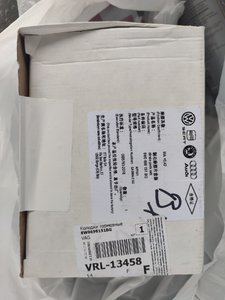

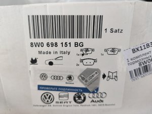

    Автодок привез тормозные колодки в упаковке с китайскими иероглифами. По стикеру подлинности проверка проходит. Но иероглифы беспокоят. У кого-то было такое? Можете выложить фото упаковки?
