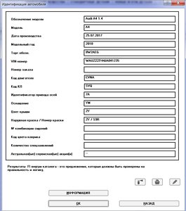

    Андрей, подскажите, пожалуйста, тоже коды тормозных дисков и колодок с датчиками на а/м, VIN WAUZZZF44JA041235
  7. АндрейР
    АндрейР Желаю чтобы все!
    19 апр 2004
    65.076
    A3\8P\2,0Т\Q
    8W0698151BG
    8W0698451Q+8W0615121E(1шт.)

    Дело в том, что у меня 2017 год выпуска, а у Вас указан 2018 почему-то. Ошибки не может быть?
  11. АндрейР
    19 апр 2004
    65.076
    A3\8P\2,0Т\Q
    У вас 2018 модельный год.
    Колодки 8W0698451BJ идут на вентилируемые тормозные диски.

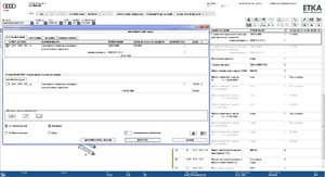

    9E78A64E-F4E3-4DBD-B251-24C02E925EC4.png Добрый день, господа! Вливаюсь в ваши ряды. Возможно, это будет интересно. Это данные для авто А4 б9 2019 г/в, дизель 2,0, кватро, 190 л.с.

    А4 б9 дизель 2,0; кватро, 190 л.с. Пробег 22 ткм, в сервисе сказали, что «подходят»передние колодки. Т.к. с запчастями на Ауди не сталкивался(хотя была ранее А6, но там было как-то все проще с подбором запчастей...), изучаю тему по передним колодкам и вот что получилось:
    ЕТКА даёт несколько номеров:
    - 8W0 698 151 AQ - это передние тормозные колодки(ПТК); кстати, это Street Performance Ceramic (так они должно быть керамические(!), и стёрлись при спокойной езде!? Или на заводе с целью экономии поставили облегчённые?);
    - 8W0 615 121 H - это контактный датчик износа ПТК(280 мм);
    - 8W0 698 231 - это скобы пружинные(на всякий случай написал).
    А есть ещё колодки такие - 8W0 698 151 AC. Отличие в буквах. Так вот, где «АС» это передние колодки в комплекте с датчиком износа передних колодок(стоит только один слева), а «AQ» это только колодки!
    Если в чем-то ошибаюсь, прошу поправить.
    Всем удачи!
