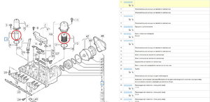

    Господа приветствую.
    Если по обслуживанию коробки от части понятно:
    1. масло в кол-ве 4 л. (G 055 529 A2);
    2. пробка (0CK 321 439 A);
    3. фильтр (0CK 325 149 D);
    4. также есть еще один фильтр (0CK 325 121 D), на схеме выделил, но про него никто не говорит;
    5. так понимаю (может конечно и ошибаюсь) чтобы добраться до блока с фильтрами нужно снимать поддон, а там должна быть прокладка, м. б. есть у кого информация по артикулу?
    По обслуживанию редукторов вообще не нашел информации. Есть у кого опыт замены масла в данных узлах?
