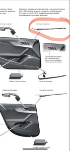

    Добрый день! Ситуация такая, перегорели диоды в контурной расширенной подсветки передних дверей на А4 B9, седан. Кто подскажет можно ли заказать сами элементы подсветки, а не карты в сборе? Есть номер этой детали?

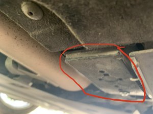

    A4 B9 quattro scuba
