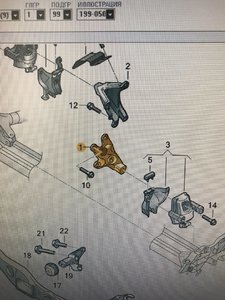

    так это опора а
    ему я так понял подушки надо:shock:
  12. VAL A4
    VAL A4 Завсегдатай
    27 июн 2009
    604
    Тюменская обл.
    А4/В8 2,0тди 2008г
    Нужны подушки двигателя.
  13. VAL A4
    VAL A4 Завсегдатай
    27 июн 2009
    604
    Тюменская обл.
    А4/В8 2,0тди 2008г
    Опора и подушка разное что ли.

  17. АНДР-S-LINE
    АНДР-S-LINE Старожил
    18 дек 2012
    7.922
    Ямало-Ненецкий АО
    Q-3 FL Revo®
    Опора вот
      871,8 КБ
      21
