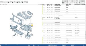

    Ребята, подскажите, пожалуйста, по A6 C7 (очень нужно помочь подруге).
    Нужен номер защиты АКПП. В Мейджере почему-то предложили только неоригинал.
    WAUZZZ4G8DN046271

    Но, судя по картинке, там нет защиты КПП, а есть только ДВС?

    Ну-да...да и не защита это,так шумоизоляция,если нужна защита,нужно ставить не оригинал.
