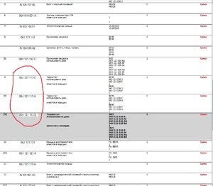

    A4 B8 1.8TFSI
    Добрый день. Подскажите номер термостата (именно пружинки внутри корпуса) на моем авто.
    2008 гв., 1.8TFSI (CDHB). Их три вида с буквами на конце A, B, C. Номер помпы в сборе тоже неизвестен, их там целая куча на 1.8 ставилась в разное время. Спасибо
    WAUZZZ8K19A108834
