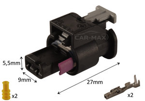

    По разъёму 07P 973 702 фиксатор серого цвета имеет свой номер или идет в комплекте разъёма ?

    В оригинале он выглядит немного по-другому...
    Вот еще фото можно тут глянуть. И называется он "Корпус плоского разъема с фиксатором контактов". Отдельного фиксатора я не обнаружил.

    Спасибо, понятно, что с фиксатором контактов. А фиксатор разъёма ??:confused:

    Ну не нашел я его отдельный номер... не исключено, что конструкции могут быть немного разные...и защелка в одном случае видна, а в другом - нет. Пока в руках не покрутишь, не поймешь...
