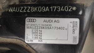

    Ув., форумчане. Подскажите, пожалуйста, коды запчастей для замены ГРМ вместе с роликами и водяной помпой. Был в ауди центре, они дали только список без кодов.
    ВИНКОД: WAUZZZ8K09A173402
    2.0 TDI 105KW
    Буду признателен за полезную информацию.
    Заходил в магазин автозапчастей, там сказали есть несколько вариантов, типо надо подбирать под вашу машину, а по вин коду они не видят.
