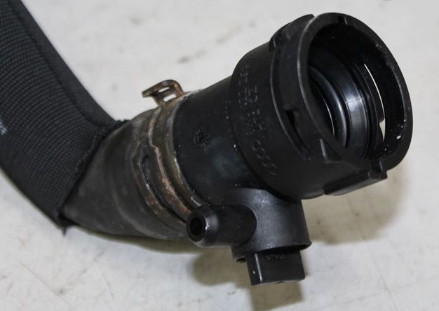

    Точно... :) На нем... Вот его номер 8K0121055N

    ну да , точно, но по каталогу эта муфта идет в сборе со шлангом и имеет не вполне приличную цену.
    PS. ща подумал - ведь на самой пластиковой муфте есть номер

    Возможно, но в ETKA это целая деталь... Ну и шланг около 2300 руб.... Все-таки лучше чем радиатор целиком :laugh:

    Нашел номер этой муфты. Еще лучше цена :hello:
    8K0122293F
