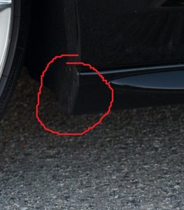

  18. Maxiimm
    Maxiimm особый гость
    19 янв 2011
    7.878
    Мурманская обл.
    А4 ,RS4
    Посмотрел на схеме.Немного не про эти накладки я спрашивал.Эти номера защиты от камней для оллроуда
    а мне нужны заглушки в места где стоят брызговики на с-лаин
