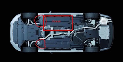

  10. Cooper
    Cooper Участник форума
    1 янв 2003
    383
    A4/B8 2.0 tdi 2014 г. FL
    Здравствуйте!
    Подскажите пожалуйста номера 3-х деталей обшивки днища.
    Центральная левая (со стороны водителя) и обе, стоящие перед центральными.
    На фото машина не моя, но надеюсь понятно изобразил)))
    WAUZZZ8K2FA051572
    AUDI A4 B8 Avant, 2.0 tdi, 2014г. (Рестайл)
  11. KOKA
    KOKA Старожил
    27 апр 2014
    15.268
    Q5 3,0 TDI 2014
    8K0825201E - левая передняя
    8K0825202A - правая передняя
    8K0825207D - левая средняя
    Cooper нравится это.
